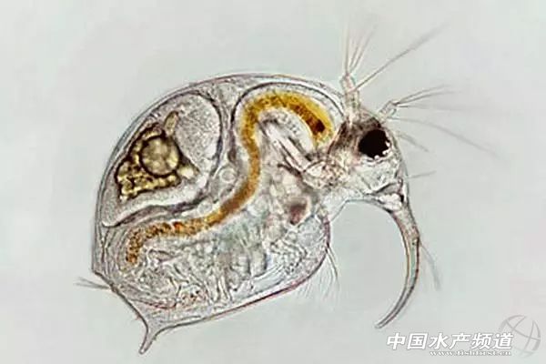

      中國水產頻道獨家報道,枝角類,簡稱溞類,蘇北俗稱蠓子(下稱蠓子),隨著水產養殖業的發展,枝角類作為水產動物魚苗種的活餌料,正越來越被人們所關注。然而,這種魚類養殖的優良餌料卻是每年春天蟹農們的心病,它們會破壞蟹類生長壞境,爭奪蟹類必需的營養物質,擾亂河蟹生產的正常節奏。由于今年的暖冬,目前蘇北地區蟹塘中的蠓子已經呈現高發狀態,不斷有蟹農在動保產品供應商尋求幫助。
      每年3月20日前后,水溫10度以上時,水中蠓子開始;當水溫超過28°時,蠓子開始慢慢消失。4月10日到5月30日之間為爆發期,大量蠓子的出現會消耗水中的藻類,與大眼幼體爭奪食物,造成溞狀幼體和大眼幼體的“饑荒”;在扣蟹池中,由于大眼幼體變態為豆蟹開始底棲生活游泳能力捕食變弱,蠓子在水中與豆蟹扣蟹爭奪氧氣、營養和礦物質,造成水白(缺少營養和藻類;4月底至五月底容易出現)水渾(有機質增加,枝角類生物量暴增;5月上旬開始出現)。蠓子引起的水渾會降低河蟹的蛻殼翻殼率,也會使得水草活力差,象征良好活力的白根變為黃根黑根,失去活力的水草耗氧能力超過產氧能力,容易造成底熱。
      目前,蘇北地區蟹塘開始出現水白情況
