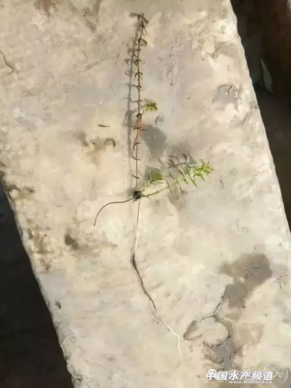

      而伊樂藻要留多少,這個需要大家根據自己的塘口情況具體處理。這里有張圖片,這張圖片可以給大家一個參考。從圖片中,可以明確的看到伊樂藻下半部分是有新草生長的,而新草生長是需要空間和光合作用的,我們割草的目的就是為了給新草留出足夠的空間供它生長,新草才是蟹塘能夠安全度過七月高溫的希望。因此,在割伊樂藻的時候,需要根據伊樂藻的新草高度適量加長后再割,防止割草時將新草也一起被割掉。
