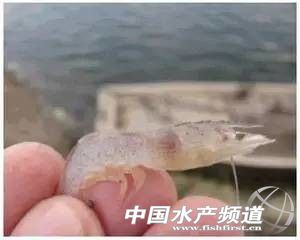

      近段時間,筆者針對華南地區(qū)的早茬蝦的養(yǎng)殖情況進行了跟蹤報道。深入基層發(fā)現(xiàn),今年的養(yǎng)殖情況不容樂觀,偷死排塘的情況時有發(fā)生。筆者粗略估算,到目前為止今年華南的排塘率已經(jīng)遠遠超過往年同期了。針對以上的情況,筆者進行了近一月的走訪摸查,發(fā)現(xiàn)出現(xiàn)問題的蝦塘,十有八九都有感染弧菌的特征。
      1.對蝦體色呈白濁微紅。
      2.黃腮、紅腿、額劍和尾部潰爛。
      3.蝦須無氣柱,發(fā)紅。
      4.多數(shù)肝胰臟腫大,質(zhì)地松軟,顏色呈淡白或淡黃色,部分患病對蝦的肝胰臟明顯萎縮。
      5.對蝦發(fā)病期間,通常在池塘水面緩慢游動或趴伏于池塘邊坡上,失去食欲,空腸空胃。

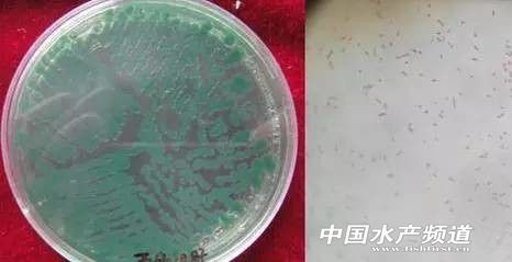

      弧菌檢測超標
      廣西合浦縣黨江鎮(zhèn)藍星村養(yǎng)殖戶花澤海:咸水區(qū)發(fā)病高,今年空腸空胃常見,偷死的較多。
      運輸蝦苗的莫總表示今年很多苗場苗質(zhì)不穩(wěn),部分苗場停產(chǎn)整理。
      廣西欽州某大型動保企業(yè)業(yè)務員向中國水產(chǎn)門戶網(wǎng)透露:犀牛腳鎮(zhèn)從三月份到現(xiàn)在,對蝦養(yǎng)殖一直沒有什么好消息出現(xiàn)。不是空腸空胃偷死,就是不上料不長個。好不容易天氣好轉(zhuǎn),但又持續(xù)不了幾天。養(yǎng)殖戶現(xiàn)在都很消極。很多有經(jīng)驗的養(yǎng)殖戶都認為是弧菌作怪。
      江門某位不愿透露姓名的蝦藥店老板,向記者反映,近半個月(四月份),基本上天天幫養(yǎng)殖戶檢測弧菌,保溫箱都裝不下檢測板了,送樣來檢測的,水質(zhì)十個有七個是弧菌超標的,其中以綠弧菌為主,而蝦體十個也有四五是弧菌超標的。
      近日,在某水產(chǎn)養(yǎng)殖見面會上廣東藥科大學中藥開發(fā)研究所所長朱盛山在《蝦病的防治》的報告中指出,蝦農(nóng)在蝦發(fā)病時往往會病急亂投醫(yī),綜合用藥。而朱老師認為,綜合用藥的方法大多數(shù)是無效的,甚至可能是有害的。綜合治療容易造成蝦應激、脫殼難,最終導致弧菌乘虛而入,而弧菌85%是對蝦養(yǎng)殖失敗的原因——弧菌病改變了養(yǎng)蝦的現(xiàn)狀。養(yǎng)殖過中,弧菌己成沿海地區(qū)主要的病菌,耐抗生素,耐消毒劑,是導致養(yǎng)蝦失敗的主要病因。弧菌隨時都可能入侵蝦體致病,尤其是天氣異常、水質(zhì)變差、藻相變化、消毒后容易暴發(fā)。
